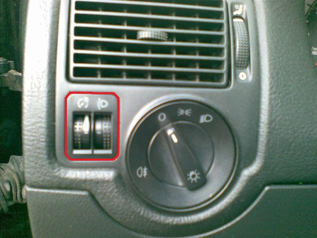

Собственно по дурости все и случилось. А теперь вАпрос.!
Как мне эту ерундовину наместо поставить? Из того что знаю: задняя часть крепится к передней путём надавливания из-под торпеды на зад переключателя и защёлкиванием передней части (панельки), вто тока как мен туда залесть, что снять и в какой последовательности?!
ЗЫ Корректор пАчему-то не работает. :ireful2:

Попробуй снять *цензура*ок упр. светом(переключатель света),должен подлезть.
А как его снять что б не сломать?
Share on other sites
Углубляешь внутрь,затем поворачиваешь вправо и тянешь на себя.

Ну немцы, Ну хитр@*цензура*ы.....
В итоге все отлично снялось, боля4ка устранена! :sad:
Сапсибки Санек! :ireful2:
