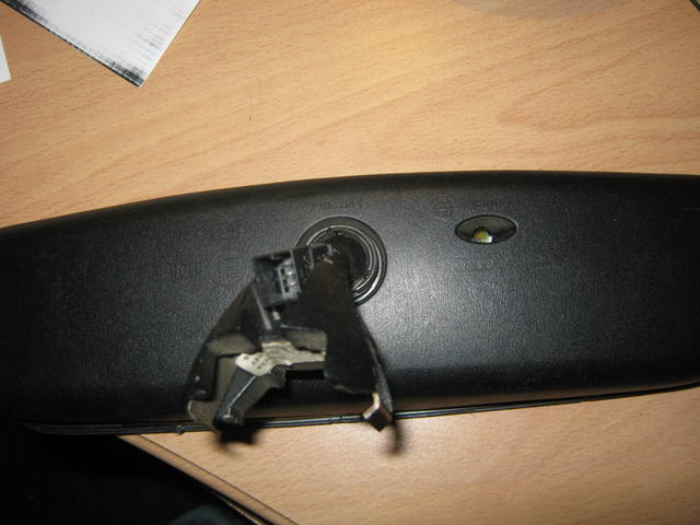

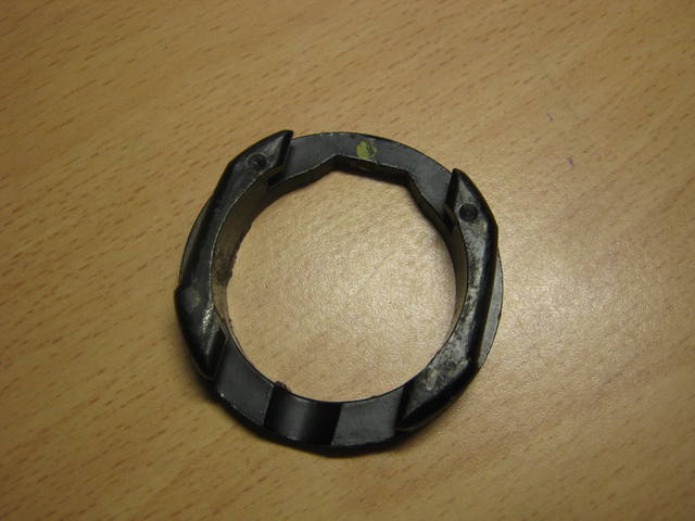

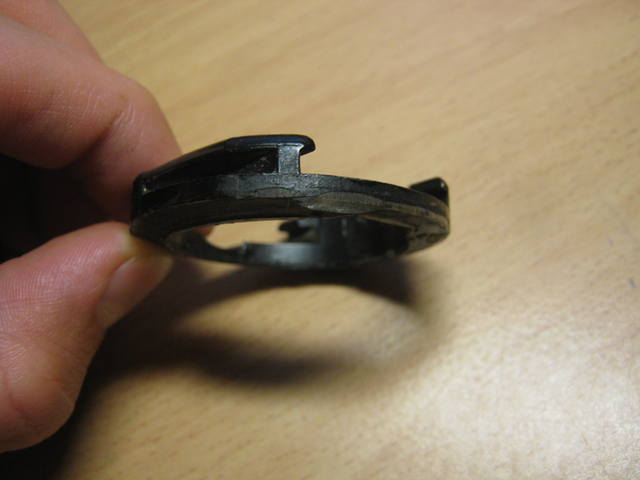

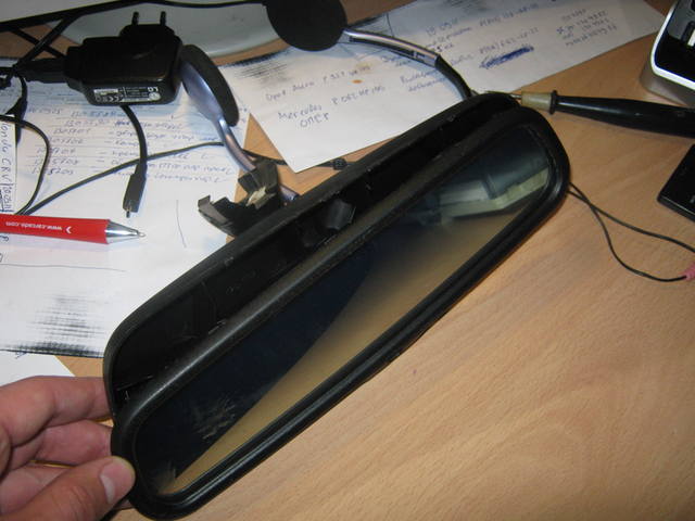

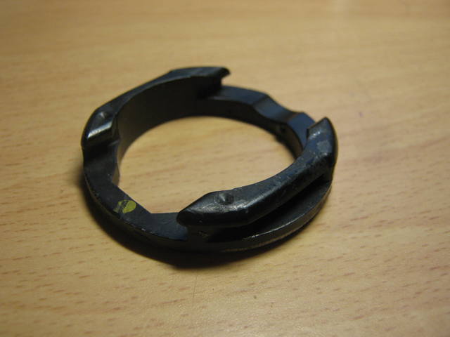

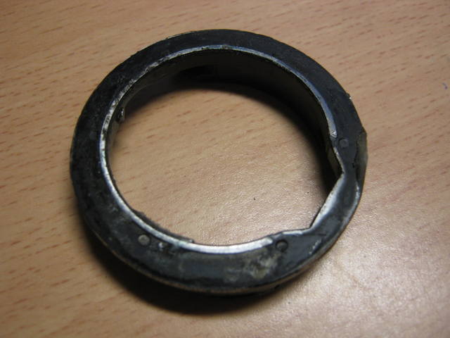

DeLars 0 Жалоба на сообщение Опубликовано 4 Октября 2011 (изменено) Подскажи: чем приклеил к стеклу площадку под это зеркало? есть специальный клей для автозеркал. кстати, эта площадка так же не предназначена, как и зеркало для этой комплектации. мне машина уже досталась с таким зескалом, не присматривался особо. менял лобовое и заметили, что моя площадка лютый самопал, обточена, такое ощущение, что она тоже к чему-то должна крепиться (клеиться). это особенно хорошо видно на последних 2х фото. Изменено 4 Октября 2011 пользователем DeLars Поделиться этим сообщением Ссылка на сообщение Поделиться на других сайтах
SkazochNik 2 Жалоба на сообщение Опубликовано 4 Октября 2011 есть специальный клей для автозеркал. кстати, эта площадка так же не предназначена, как и зеркало для этой комплектации. Как приклеить, если нет плоскости? В комплектации с таким зеркалом идет датчик дождя. Он распологается по центру к*цензура*жной площадки. Поделиться этим сообщением Ссылка на сообщение Поделиться на других сайтах

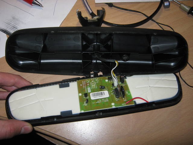

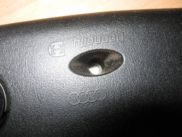

SkazochNik 2 Жалоба на сообщение Опубликовано 9 Октября 2011 (изменено) Каталожные номера: - датчик дождя 1J0 971 411A - пленка под датчик 1J0 955 609 - к*цензура*жная пластина (приклеивается к стеклу) 6B0 845 543A - зеркало с затемнением 3B0 857 511H (Y20 - светло-серый цвет) (номер из каталога, на фото другое зеркало с подсветкой, от Пассата) - крышка кронштейна зеркала 3B0 858 547A (Y20) (левая) + 3B0 858 548A (Y20) (правая) - канал для проводов (от площадки зеркала до обшивки потолка) 3B0 857 591A (Y20) (нижняя часть) + 3B0 857 594A (Y20) (верхняя часть) - реле стеклоочистителя под датчик дождя 1J0 966 531 . Изменено 9 Октября 2011 пользователем SkazochNik Поделиться этим сообщением Ссылка на сообщение Поделиться на других сайтах

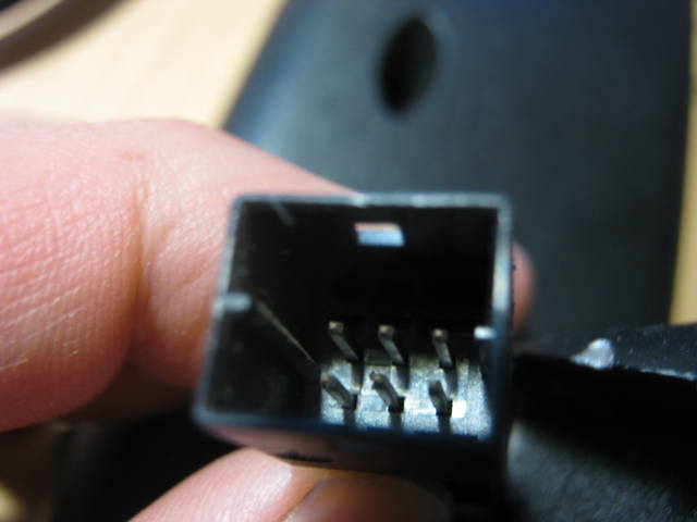

BuHT 17 Жалоба на сообщение Опубликовано 10 Ноября 2011 я про схему подключения не стеклоочистителя, а зеркала интересовался! 1 контакт - предохранитель 5 (7,5А) 2 контакт - масса 3 контак - сигнал от датчика заднего хода. больше вопросов нет? Поделиться этим сообщением Ссылка на сообщение Поделиться на других сайтах
DeLars 0 Жалоба на сообщение Опубликовано 11 Ноября 2011 1 контакт - предохранитель 5 (7,5А)2 контакт - масса 3 контак - сигнал от датчика заднего хода. больше вопросов нет? с какой стороны идет нумерация? и в разъеме 6 контактов! Поделиться этим сообщением Ссылка на сообщение Поделиться на других сайтах
SkazochNik 2 Жалоба на сообщение Опубликовано 11 Ноября 2011 с какой стороны идет нумерация? и в разъеме 6 контактов! Посмотри внимательно на разъем - подписаны все 6 контактов! Схема подключения: Поделиться этим сообщением Ссылка на сообщение Поделиться на других сайтах
