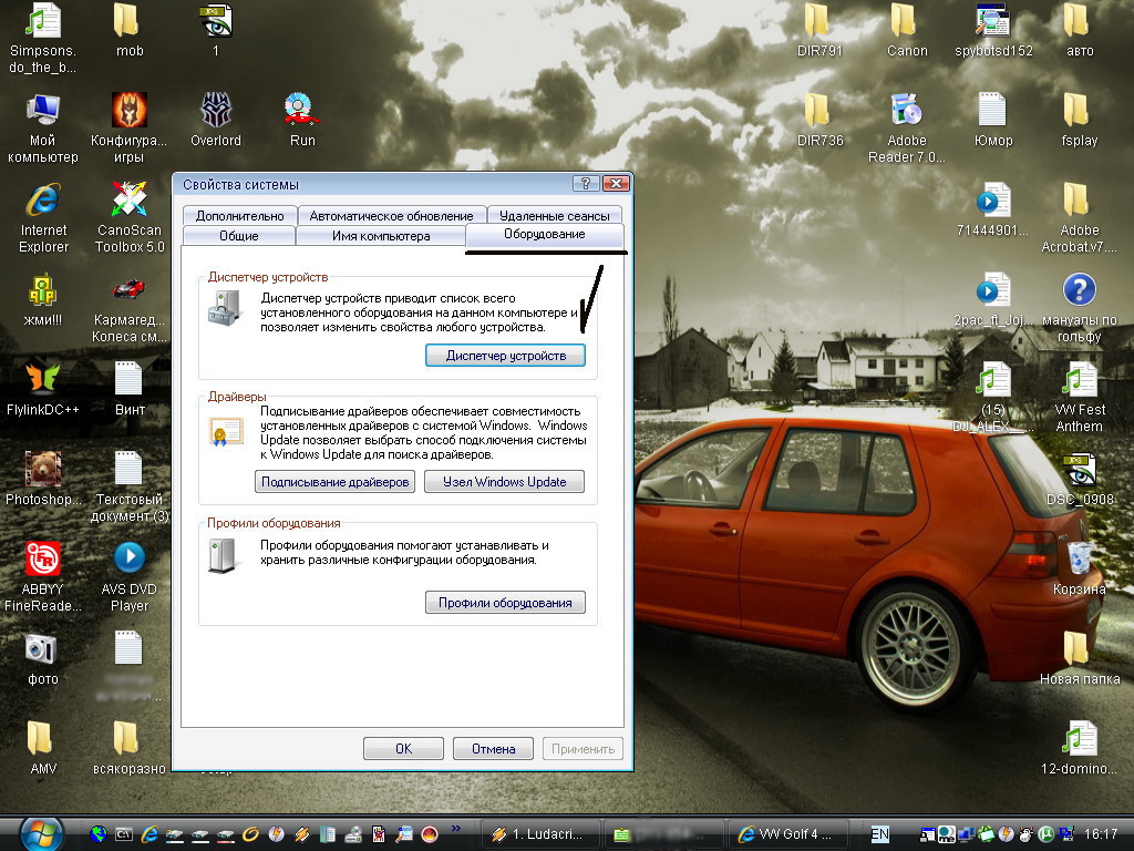

На раб столе у тебя висит значок мой компутер,наводишь мышку,жмёшь правую кнопку мыши,выбираешь свойства - появляется окошко свойства системмы.
Выбираешь закладку оборудование она самая правая ) далее жмёшь на кнопку диспетчер устройств,появляется новое окно,в нём ищешь Порты (COM и LPT),заходишь выбираешь подменю,жмёшь появляется окно Свойства последовательный порт 1 например,выбираешь закладку параметры порта,внизу жмёшь на кнопку дополнительно,и ищешь там будет написано выбрать порт,выбирашь свободный, помоему от 1 до 4. Вообщем даже если у тебя меню выглядит немного по другому, смысл и кнопки теже:) если чо пиши помогу... :bj:
P.S как выберешь порт COM2 например, зайди в вагком - опции и там выбери свой порт!
