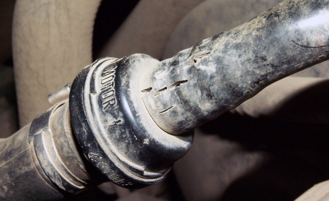

P.S. Недавно раскопал на одном форуме такую информацию: http://volkswagen.msk.ru/forum/index.php?showtopic=163480 Поробуй, может тебе подойдёт, я тоже заглянул, промазал герметиком одно подозрительное место, но результат тот же. На выходных залезу под капот, разгляжу поподробнее.
Читал эту тему но так и не понел где это у меня *цензура*одиться.
Да, движок у него, видимо не BCA. Но можно догадаться, шланг на фото уходит на "подошву" ДЗ (в его случае их целых два). На BCA сюда подходит только один, с вакуума, его и нужно осмотреть. У меня от вакуума идёт жёсткий патрубок до клапана, а от клапана до ДЗ из мягкой резины. Потрескался жёсткий, на штуцере клапана. Но, повторюсь, проклейка трещин герметиком ничего
не дала.....
http://clip2net.com/clip/m22355/thumb640/1...0002l-376kb.jpg
http://clip2net.com/clip/m22355/thumb640/1...0003l-375kb.jpg
Проверь, может у тебя по-другому.
