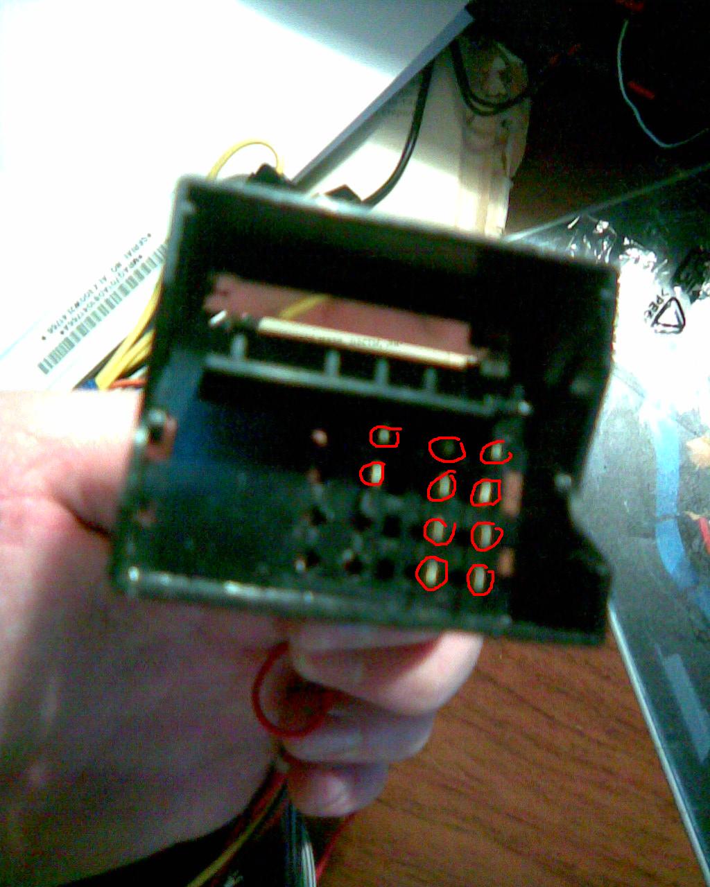

xepypr 6 Жалоба на сообщение Опубликовано 27 Декабря 2008 поставил))))))))),пок что очень даже,тока вот что пока что не понравилось 1)чтобы магнитола работала обязат должны быть вставленны ключи в замок зажигания 2)чтобы не сбились настройки перед тем как вытащить ключи,снять панельку,нгадо полностью отключить питание от магнитолы В связи с этим вопросы:можно ли как нить сделать так чтоб без ключей можно было её включить ?! как сделать так чтоб не сбивались настройки?! Поделиться этим сообщением Ссылка на сообщение Поделиться на других сайтах
xepypr 6 Жалоба на сообщение Опубликовано 27 Декабря 2008 уважаемые форумчаене,помогайте,почитал разные форумы и т.д,вообщем поняло что у меня на магнитолу идёт не постоянный +,купил переходничёк,там надо самому 2 проводочка подоткнуть,как что не объяснили(да и не спрашивал),приехал,начал втыкать,не выходит((,если есть кто понимает расскажите что куда?!ПОЖАЛУЙСТА вот фотки:красным отмечены контакты это то,что идёт в машине это сам переходник,разъём ,к нему подходят чёрный ,красный ,и надо вставить жёлтый и коричневый это другая сторона переходника,туда надо вставить 2 провода,тока уже жёлтого и красного цвета это стандартные провода магнитолы,которые вставляются во 2 и 3 фотку Поделиться этим сообщением Ссылка на сообщение Поделиться на других сайтах
xepypr 6 Жалоба на сообщение Опубликовано 27 Декабря 2008 посмотрев повнимательнее схему электрооборудования на свой страх и риск перемкнул жёлтый и красный.риск оправдался,всё работает))! Поделиться этим сообщением Ссылка на сообщение Поделиться на других сайтах

FeneXSaroV 0 Жалоба на сообщение Опубликовано 22 Января 2009 А штатная магнитола такая же как у пассата?? А то видел где то на фоте ободочек от штатной как у пасата а все отальное сенорный дисплей(синенький как подсветка) круто смотрется(там не весь мафон был а климат сфоткан и часть мафона)? Не помню кто спрашивал как сделать шоб настройки не сбивались так вот отвечаю. 1. Есть на магнитоле ДВА +вых провода один желтый(зажигание ) другой красный (постоянный от аккомулятора) 2. кидаем желтый от магнитолы на красный 3. и вуаля все работает Если уже опоздал с советом то простите не все прочитал в форуме... Поделиться этим сообщением Ссылка на сообщение Поделиться на других сайтах
