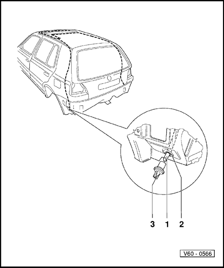

Login 5 Жалоба на сообщение Опубликовано 23 Ноября 2008 Отсканируй плиз мануал, у меня как раз с люком и тоже грязный. Испачкал по неопытности, когда с дренажами парился люка. Свою старую распечатку с мануалом я выкинул :( Вобщем после двухчасовых поисков нашел этот мануал. Это мануал по снятию обшивки потолка VW Golf III/Vento. Крепежи, заглушки все теже как и на 4-м носке. Я мануал конвертнул в просмотровый PDF, размер файла 55,4 метра. КАЧАЕМ Поделиться этим сообщением Ссылка на сообщение Поделиться на других сайтах
GTS 12 Жалоба на сообщение Опубликовано 24 Ноября 2008 Свою старую распечатку с мануалом я выкинул :( Вобщем после двухчасовых поисков нашел этот мануал. Это мануал по снятию обшивки потолка VW Golf III/Vento. Крепежи, заглушки все теже как и на 4-м носке. Я мануал конвертнул в просмотровый PDF, размер файла 55,4 метра. КАЧАЕМ Огромное пасибо! Буду изучать :) Поделиться этим сообщением Ссылка на сообщение Поделиться на других сайтах
