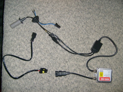

Box 0 Жалоба на сообщение Опубликовано 28 Января 2009 (изменено) Кароче, в субботу повезу себя в гараж ставить ксенон, в комплекте есть лампа + балласт (он же *цензура*ок розжига,как я понимаю) + чёрная коробочка, я так понимаю это реле... С проводами всё понятно , чё куда тыкать не ошибёшься, но это если делать с реле, там по схеме всё понятно, а если без реле , то просто остаётся лампа и *цензура*ок розжига чтоли, никаких хитростей не добавляется в процес после удаления реле ? Тыкаем имеющиеся провода (которые шли к старой лампе) в блок и всё ? П.С. для тех кто на пронепоезде =) Изменено 28 Января 2009 пользователем Box Поделиться этим сообщением Ссылка на сообщение Поделиться на других сайтах
дядя Ваня 34 Жалоба на сообщение Опубликовано 28 Января 2009 Кароче, в субботу повезу себя в гараж ставить ксенон, в комплекте есть лампа + балласт (он же *цензура*ок розжига,как я понимаю) + чёрная коробочка, я так понимаю это реле... С проводами всё понятно , чё куда тыкать не ошибёшься, но это если делать с реле, там по схеме всё понятно, а если без реле , то просто остаётся лампа и *цензура*ок розжига чтоли, никаких хитростей не добавляется в процес после удаления реле ? Тыкаем имеющиеся провода (которые шли к старой лампе) в блок и всё ? П.С. для тех кто на пронепоезде =) да!!! так тупо втыкаем провод низкой стороны в разьем H7 тот что в лампе с одной стороны и в *цензура*ок с другой, а выокую сторону в сами лампы ... и да будет свет сказал монтер... Поделиться этим сообщением Ссылка на сообщение Поделиться на других сайтах
Box 0 Жалоба на сообщение Опубликовано 28 Января 2009 Припёрся домой, развернул все из коробочки с ксеноном,прочитал что ты написал и опять ничё не понял... Короче, сфотал чтотам у меня есть..если не трудно нарисуй как подключить без реле этого ...если не сложно каэшна.. или просто с реле подключить и не париться ?! Поделиться этим сообщением Ссылка на сообщение Поделиться на других сайтах
дядя Ваня 34 Жалоба на сообщение Опубликовано 28 Января 2009 (изменено) Припёрся домой, развернул все из коробочки с ксеноном,прочитал что ты написал и опять ничё не понял... Короче, сфотал чтотам у меня есть..если не трудно нарисуй как подключить без реле этого ...если не сложно каэшна.. или просто с реле подключить и не париться ?! см. следующее фото: в этом комплекте реле не убрать, так как фишка высокой стороны №1 на первый взгляд отличается от фишек лампы №2а и №2б в обычных комплектах Шу-ми вместо фишки №1 *цензура*одятся 2а и 2б. в принципе провод откручивается и должен менятся на обычный Изменено 29 Января 2009 пользователем Иван Поделиться этим сообщением Ссылка на сообщение Поделиться на других сайтах

Box 0 Жалоба на сообщение Опубликовано 28 Января 2009 (изменено) ИВан, ны ваще - друк,внатере ! Спасибо ! Я просто думал,что чёрную штуку надо убирать,по-этому запутался вапще весь =) Изменено 28 Января 2009 пользователем Box Поделиться этим сообщением Ссылка на сообщение Поделиться на других сайтах
