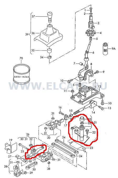

viktorovich 0 Жалоба на сообщение Опубликовано 20 Декабря 2008 такая же фигня. тип, который чинил мне КПП сказал, что это беда в механизме переключения пердач(над коробкой). заменить надо две пластмассовые втулки и всё. если рукой их держишь, то всё включается. отпускаешь, плохо(отмечено красным). Поделиться этим сообщением Ссылка на сообщение Поделиться на других сайтах

Tosh!! 0 Жалоба на сообщение Опубликовано 20 Декабря 2008 такая же фигня. тип, который чинил мне КПП сказал, что это беда в механизме переключения пердач(над коробкой). заменить надо две пластмассовые втулки и всё. если рукой их держишь, то всё включается. отпускаешь, плохо(отмечено красным). в смысле, если рукой держишь??? Поделиться этим сообщением Ссылка на сообщение Поделиться на других сайтах
дядя Ваня 34 Жалоба на сообщение Опубликовано 20 Декабря 2008 в смысле, если рукой держишь??? там коромысло(обведено красным) установлено на валу, под ним втулка устанавливается, так эта втулка изнашивается, и вообще может слететь(как на предыдущем Гольфе у меня). И тогда это коромысло опускается и начинает вдоль вала "гулять" верх-вниз. Поделиться этим сообщением Ссылка на сообщение Поделиться на других сайтах
viktorovich 0 Жалоба на сообщение Опубликовано 20 Декабря 2008 в смысле, если рукой держишь??? если руками держишь, попровляешь эти втулки которые отмечены красным Поделиться этим сообщением Ссылка на сообщение Поделиться на других сайтах
