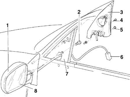

Niky 0 Жалоба на сообщение Опубликовано 9 Февраля 2009 Нет ли у кого чертежика как разбираются зеркала ... ? Поделиться этим сообщением Ссылка на сообщение Поделиться на других сайтах
69rik69 1 Жалоба на сообщение Опубликовано 9 Февраля 2009 (изменено) – корпус зеркала; 2 – болт, 10 Нм; 3 – внутренняя декоративная накладка наружного зеркала; 4 – винт;5 – пружинный зажим; 6 – электрический разъем; 7 – демпфер; 8 – стекло зеркала Снятие ПОРЯДОК ВЫПОЛНЕНИЯ 1. Для защиты стекла зеркала от повреждения оклейте нижнюю кромку зеркала липкой лентой.2. Используя тонкую пластиковую пластинку, начиная снизу, отделите стекло зеркала от корпуса зеркала. Установка ПОРЯДОК ВЫПОЛНЕНИЯ 1. При установке совместите установочные штифты зеркала и вдавите зеркало в кожух.2. Если устанавливается новое стекло зеркала, убедитесь в том, что оно того же типа. Стекло и кожух зеркала идентифицированы с обратных сторон. Изменено 9 Февраля 2009 пользователем 69rik69 Поделиться этим сообщением Ссылка на сообщение Поделиться на других сайтах
