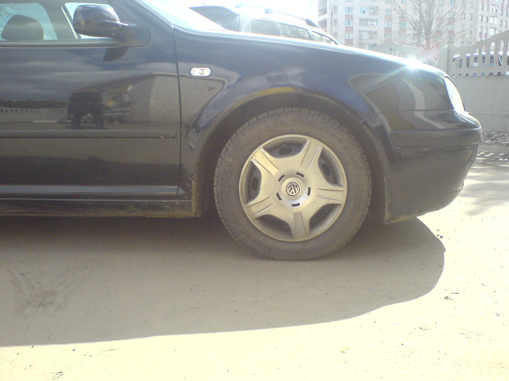

Hydognik 0 Жалоба на сообщение Опубликовано 5 Апреля 2009 Вот щас у меня Поделиться этим сообщением Ссылка на сообщение Поделиться на других сайтах

Login 5 Жалоба на сообщение Опубликовано 5 Апреля 2009 (изменено) Вот щас у меня С таким клиренсом и цеплять - я думаю, что тут вопрос вождения, а не клиренса. По фотке, клиренс и так не малый!!! Что касается, данной темы, то либо купите проставки 21 мм на перед, либо новые стоковые пружины и будет счастье. Сам себе после покупки Гольфа купил и поставил на перед проставки 21 мм. Теперь все пучком :) Не сильно задрано и не сильно низко, вобщем самое оно :) Например вот: http://www.prostavki.ru/priseauto-1.html Изменено 5 Апреля 2009 пользователем Login Поделиться этим сообщением Ссылка на сообщение Поделиться на других сайтах
