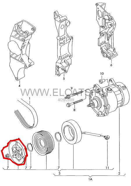

fanG4 0 Жалоба на сообщение Опубликовано 29 Апреля 2009 зачем оригинал то ставить???? Geri за 12000 покатит!!! согласен, я озвучил цифры т.к. в первом посте была фраза про новый компрессор компрессор Анин снимали??? Она говорит, что нет, так как проверили крутиться муфта или нет, в смысле внутренний круг проворачивается и порши ходят?? крутили ту часть которая прикручена к валу кодндиционера у меня она вращается, у Ани нет... к двигателю не относится, но нет же на сайте раздела "Топливная система, Система выпуска ОГ, Отопитель" к которой относиться данный девайс по ЕТКА. А эл.муфта чем не электрика логика конечно есть!))) надо бы такой раздел типа: "Система охлаждения, отопление и кондиционирование" как смотришь на это? Поделиться этим сообщением Ссылка на сообщение Поделиться на других сайтах
дядя Ваня 34 Жалоба на сообщение Опубликовано 29 Апреля 2009 крутили ту часть которая прикручена к валу кодндиционера у меня она вращается, у Ани нет... вот может у Ани муфта здоровая клиновой ремень не дал её крутануть, если снять и тогда можно окончательный диагноз ставить! (я про эту часть и говорил) логика конечно есть!))) надо бы такой раздел типа: "Система охлаждения, отопление и кондиционирование" как смотришь на это? это к админам))) У меня ваще много предложений, разделить Трансмиссию от ходовой к примеру Поделиться этим сообщением Ссылка на сообщение Поделиться на других сайтах
fanG4 0 Жалоба на сообщение Опубликовано 29 Апреля 2009 вот может у Ани муфта здоровая клиновой ремень не дал её крутануть, если снять и тогда можно окончательный диагноз ставить! (я про эту часть и говорил) эта часть при работающем двигателе и отключенном кондиционере неподвижна, а шкив вращается, при включении она начинает вращаться и вращать вал компрессора, т.к. она (эта часть) прикручена к валу.... получается ремень не мешает в общем ХЗ.... надо еще куда-нить проехать пусть глянут, помоему будет правильно Поделиться этим сообщением Ссылка на сообщение Поделиться на других сайтах

дядя Ваня 34 Жалоба на сообщение Опубликовано 29 Апреля 2009 Если компрессор клина поймал, то не представляю, как с исправной муфтой авто не глохнет при включении кондиционера... клиновый ремень не может пробуксовывать и оставаться незаметным, обязательно вылезут косяки по гидроусилителю и зарядке АКБ. поэтому либо муфте хана, либо она пробуксовывает из-за заклинившего компрессора, что по идее должно сопровождаться скрежетом, визгом, падением оборотов хх и т.п......... в случаях клина поршней компрессора, при включении кондиционера, эл. муфта выходит из строя! Скрежета не будет никакого, не такая уж там мощная индуктивность, чтобы двигатель тормозить))) кричу!!!! без снятия агрегата окончательный диагноз не поставить, исключение- просто сгоревшая муфта Поделиться этим сообщением Ссылка на сообщение Поделиться на других сайтах

Paradise 1 Жалоба на сообщение Опубликовано 29 Апреля 2009 Ребята, спасибо всем кто отписался.... Я сегодня была на другом сервисе, пробовали подключить напрямую, но увы... ничего не заработало.... а сама муфта крутится усилием руки, следовательно клина нет, есть что-то другое, а что, вскрытие покажет .... вот такие новости Поделиться этим сообщением Ссылка на сообщение Поделиться на других сайтах
дядя Ваня 34 Жалоба на сообщение Опубликовано 29 Апреля 2009 Ребята, спасибо всем кто отписался.... Я сегодня была на другом сервисе, пробовали подключить напрямую, но увы... ничего не заработало.... а сама муфта крутится усилием руки, следовательно клина нет, есть что-то другое, а что, вскрытие покажет .... вот такие новости значит просто электромуфту заменить Поделиться этим сообщением Ссылка на сообщение Поделиться на других сайтах
