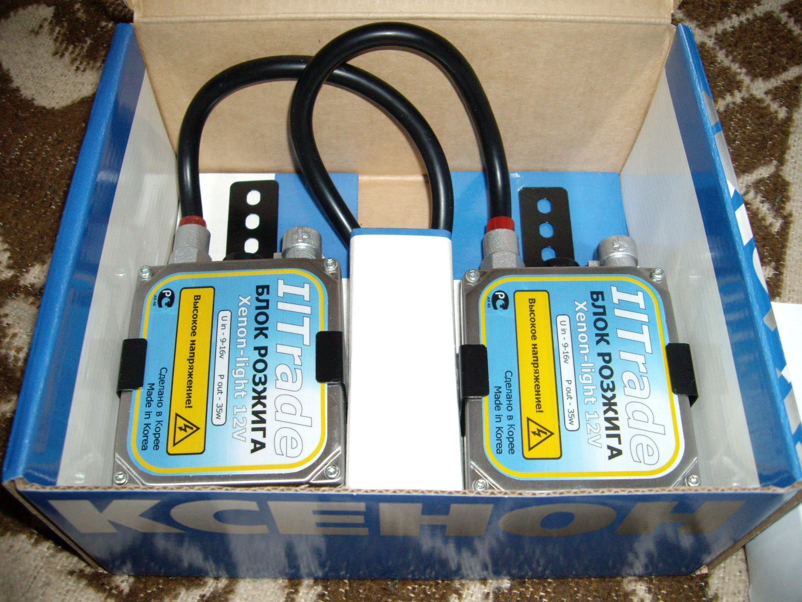

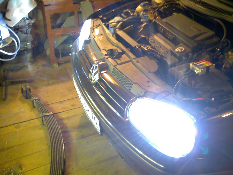

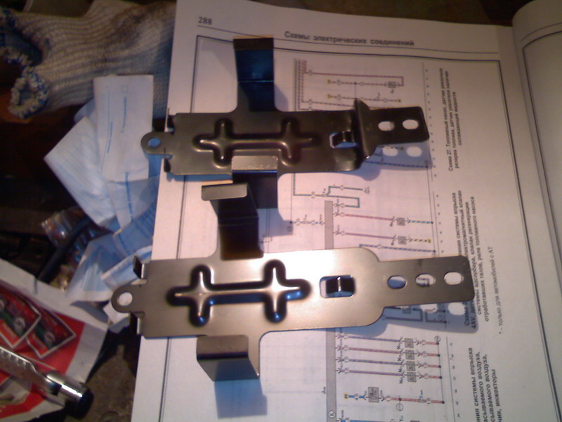

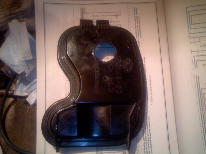

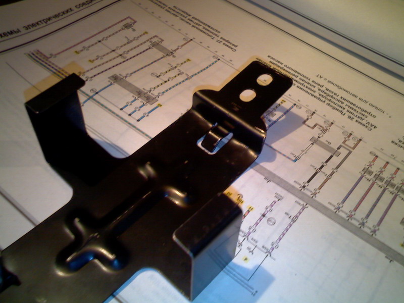

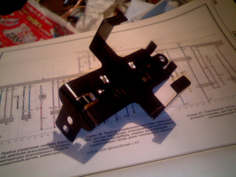

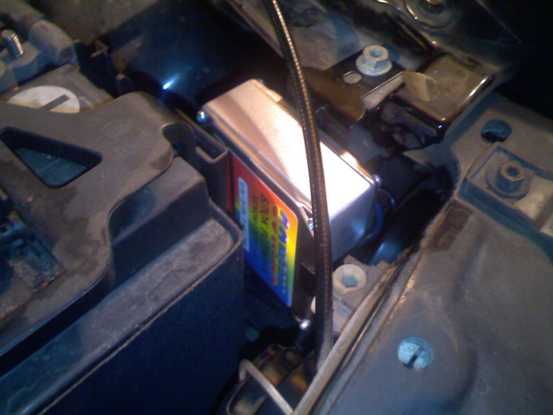

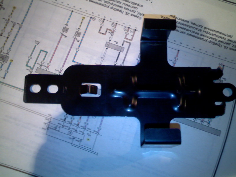

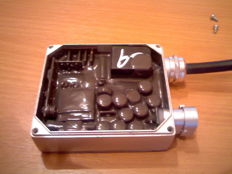

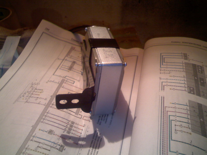

BRAIN 0 Жалоба на сообщение Опубликовано 27 Августа 2008 (изменено) 1) Итак мною был приобоетён следующий комплект ксенона ILTRADE (хотя не на коробке не на самом девайсе этого не написано,a написано CONSUL, в нете на одном форуме удалось наковырять что это одно и тоже) 6000К, написано, что сделано в Корее цена комплекта 2800р (раскрутил *цензура*ок розжига и сфоткал ради интереса): 2) Провода короткие а места под капотом маловато - пришлось думать как его туда инсталировать, для начала переделаем немного идущее в комплект кронштэины. 3) Под капотом выглядит вот так: 4)Снимаем колпак сфары и кольцывыми свёрлами сверлим отверстия примерно 25мм: 5) Для другой фары немного по другому т. к. там мешает аккумулятор: 6) Собственно всё, получилось вот так (я доволен): P. S. Видемо актуально только для маленьких моторов, ибо на больших под капотом ещё больше понапихано!!! Изменено 27 Августа 2008 пользователем BRAIN Поделиться этим сообщением Ссылка на сообщение Поделиться на других сайтах

BRAIN 0 Жалоба на сообщение Опубликовано 28 Августа 2008 da_alex писал(а): Только вот ты как то обошёл стороной вопросы как лампочка встраивается в фару и что подключается к *цензура*оку розжига с другой стороны и как (через реле или напрямую). Лампочка в фару ставится также как и обычная, посадочное место то такоеже! (ты когда пукапать будешь естественно возьмёшь H7) а остальное всё на разьёмах, не ошибёшся, там инструкция есть.,! Подключается на прямую без реле! т. к. потре*цензура*емая мощность меньше чем у галогенак. Поделиться этим сообщением Ссылка на сообщение Поделиться на других сайтах
Sonic 0 Жалоба на сообщение Опубликовано 28 Августа 2008 Молодец, фотоотчеты это хорошо! А рессора на предпоследней фотке твоя ? :)))))))) Будет следующий фотоотчет - "Ставим рессоры" ??? =) Поделиться этим сообщением Ссылка на сообщение Поделиться на других сайтах
pimlab 0 Жалоба на сообщение Опубликовано 28 Августа 2008 А как же авто-корректор? Здается мне будет весьма неудобно заливать стекломойку. Помоему под крылом там уйма места... Поделиться этим сообщением Ссылка на сообщение Поделиться на других сайтах
BRAIN 0 Жалоба на сообщение Опубликовано 28 Августа 2008 Sonic писал(а): Молодец, фотоотчеты это хорошо! А рессора на предпоследней фотке твоя ? :)))))))) Будет следующий фотоотчет - "Ставим рессоры" ??? =) Рессора от ГАЗ 66 Если найду куда прикрутить в гольфе, то лбязательно прикручу и сделаю фото отчёт! Поделиться этим сообщением Ссылка на сообщение Поделиться на других сайтах
