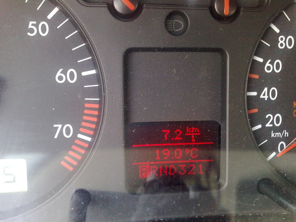

и еще один вопрос, над которым я затупил - у меня на экране показывает
не L/100km, а наоборот km/L... что это за чушь и почему она скачет в интервалах от указанного при выключенном зажигании до 58-60 и иногда вываливается в --- и как понимать показания для меня остается загадкой с момента приобретения пепелаца
1.Там же написано, что он в пробках стоял ))) не боись на самом деле при исправных системах средний расход гоооораздо меньше.
2.У вас кодировка приборки стоит не европейская, поэтому и показывает километры на литры.
Изменено пользователем BuHT
получается, что у меня чем больше число, тем меньше расход... через ж0пу как то... километры на литр неудобно мозговать
я пощелкал на калькуляторе - пересчитал - расход на сотку получился 13 с мелочью, похоже на правду...

О!. Ещё один японец в клубе. Надо в таком случае перекодировать приборку и станет всё как у всех.
