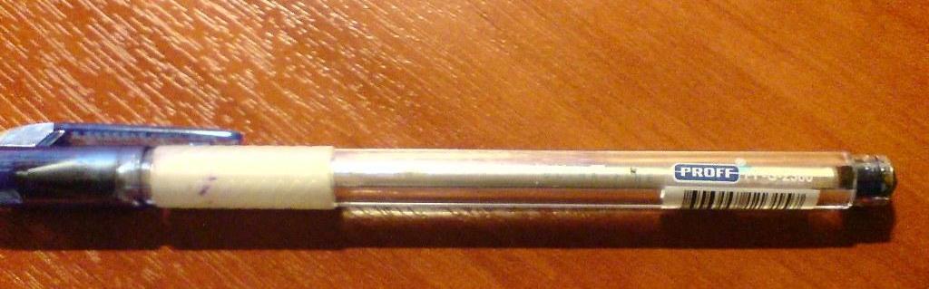

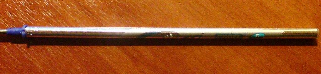

AntonSPb 2 Жалоба на сообщение Опубликовано 25 Ноября 2008 (изменено) Вместо латунной трубки использовал вот этот "ремкомплект": он же, без упаковки Подходит идеально, но нужен именно такой, а не обычный прозрачный. Кстати, если без колхоза, в продаже есть ремкомплекты, пластиковый неоригинал, около 200р) На ремонт надо минут 15-20, если есть гараж и тиски(латунь выбивать и высверливать). Изменено 25 Ноября 2008 пользователем AntonSPb Поделиться этим сообщением Ссылка на сообщение Поделиться на других сайтах

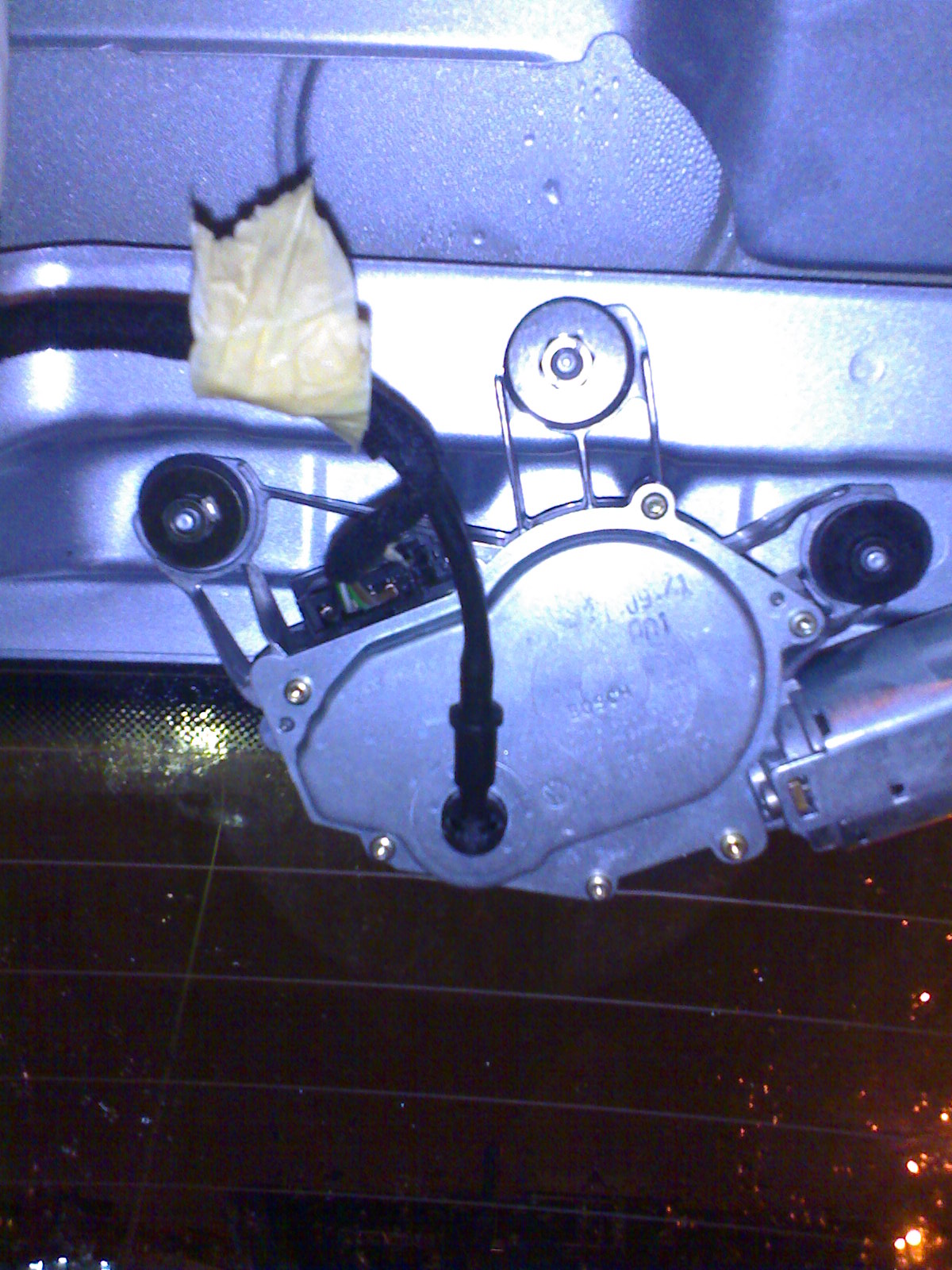

perikov 11 Жалоба на сообщение Опубликовано 25 Ноября 2008 (изменено) Мы с shoter разобрались сегодня с нашей общей проблемой ! Дело было в отсоединившейся трубочке подачи омывалки в мотор очистителя (это произошло из-за замерзания *цензура*кости в форсунке. Просто давлением выбило) PS прошу прощения за качество - телефоном фоткал... Изменено 25 Ноября 2008 пользователем perikov Поделиться этим сообщением Ссылка на сообщение Поделиться на других сайтах

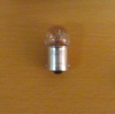

perikov 11 Жалоба на сообщение Опубликовано 26 Ноября 2008 неА, габариты 10Вт Сбегал - посмотрел! Я машину покупал в Германии и вряд ли там поставили в оба фонаря габариты не те! Итак Габариты - 5 Вт (маленькие кругляшки), все остальное - 21 Вт (Большие такие груши)!... Так что, Вань, у тебя ярковато габариты светить должны... PS простите за качество - мобильник Поделиться этим сообщением Ссылка на сообщение Поделиться на других сайтах

дядя Ваня 34 Жалоба на сообщение Опубликовано 26 Ноября 2008 ну так что там с ремонтом.... я то саматочно ничего не поменяю.... лампочки куплю.. только скажите какие !!!??)) Рыбка бери люминесцентные, шЮтка.. задний ход и стопарь 21 Вт(P21W12V21W) , габариты как выяснилось 5 Вт(R5W12V5W), задняя ПТФ -10 вт 12вольт, поворотники можно 5Вт или 21Вт на выбор (P21/5W12V21/5W ) -если стекло фары белое то лампа жёлтого цвета...L12V5W -подсветка заднего номера PY21W-поворотник передней фары, *цензура*ижний Н7, дальний Н1 Поделиться этим сообщением Ссылка на сообщение Поделиться на других сайтах
