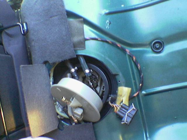

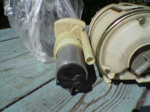

GTS 12 Жалоба на сообщение Опубликовано 20 Января 2009 Интересно для чего опускать стрелку до нуля, ведь в этот момент вся грязь с бака поступает в топливный фильтр и форсунки, ( у меня на Polo 6N1 после нескольких поездок на лампочке начал издавать сильные звуки бензонасос, что и привело его к замене, правда и пробег был 142тыс км, кто знает, где до меня предыдущий хозяин заправлялся ) Да и представьте, электрика бензонасоса устроена так же как у дрели, думаю все видели при полезной работе как искрит щеточный узел ротора этой самой дрели, теперь представьте когда насос полностью погружен в бензу этого не происходит, а вот когда он сухой и полон воздуха что может произойти. У Fiat -а в первых моделей с инжектором, электроника просто *цензура*окировала насос и пока на заправишь до минимальной нужной отметке не заводился. Поделиться этим сообщением Ссылка на сообщение Поделиться на других сайтах
GTS 12 Жалоба на сообщение Опубликовано 20 Января 2009 Кто не видел и не имеет представления, как выглядит насос, смотрите фото. Он же тока без корпуса Поделиться этим сообщением Ссылка на сообщение Поделиться на других сайтах
