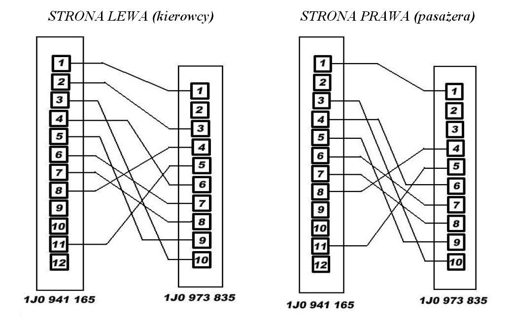

bagz 7 Жалоба на сообщение Опубликовано 19 Февраля 2014 Коррекция по гале, это тупо приподнимание пучка с увеличением скорости? Да,.Ну и, конечно же, опускание с уменьшением. Вопрос про автокорректор, блока как я писал у меня нет, если его нет, штатная кнопка корректора из салона будет работать, или что то надо подключать? ) Да, в первом колене будет работать ручной корректор. Только нужно будет правильно перепиновать с 10 пин на 12. Во втором колене ещё внутрифарную проводку переделывать. Поделиться этим сообщением Ссылка на сообщение Поделиться на других сайтах
Mazej 3 Жалоба на сообщение Опубликовано 20 Февраля 2014 (изменено) Да,.Ну и, конечно же, опускание с уменьшением.   Да,  в первом колене будет работать ручной корректор. Только нужно будет правильно перепиновать  с 10 пин на 12. Во втором колене ещё внутрифарную проводку переделывать. Ну это хоть радует ) А вот на картинке ниже правильно ли все распиновано? http://golf4.ru/forum/uploads/imgs/pre_1392864133__przejciwkaxenon.jpg Изменено 20 Февраля 2014 пользователем Mazej Поделиться этим сообщением Ссылка на сообщение Поделиться на других сайтах

bagz 7 Жалоба на сообщение Опубликовано 21 Февраля 2014 А вот на картинке ниже правильно ли все распиновано? http://golf4.ru/forum/uploads/imgs/pre_1392864133__przejciwkaxenon.jpg Да. У меня есть на немецком pdf-фотоотчёт с такими же картинками в том числе, но сейчас он к сожалению не гуглится, так что ссылку не могу дать. Кронштейн DepecheR-а : http://www.avito.ru/moskovskaya_oblast_zheleznodorozhnyy/zapchasti_i_aksessuary/kronshteyn_krepleniya_bloka_rozzhiga_pravoe_krylo_150658639 Поделиться этим сообщением Ссылка на сообщение Поделиться на других сайтах
